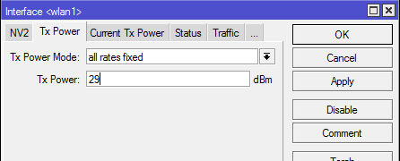

    سوال دوم : اینطور که سوال کردم برای اینکه قدرت خروجی زیادتری داشته باشیم باید پهنای باند خروجی را کاهش دهیم. سوالم این است چطور پهنای باند خروجی میکروتیک را کاهش دهم تا قدرت خروجی wifi به حداکثر خودش برسه؟
    ( برای اینترنت کاربرد دارم و سرعت چندانی در شبکه نیاز نیست ولی چون قدرت خروجی مناسب نیست اولویت با قدرت بیشتر است. الان tx power من این شکلیه و نرم افزار inSSIDer در قسمت max rate عدد 144 را نشون می ده. قبلا این عدد 300 بود ولی الان 144 است. ولی همین نرم افزار سیگنال های شرکت های دیگر در محدوده ما را اکثراً روی max rate 54 نشون می ده.

    tx power بهتره دست نزنید،خود دستگاه اتوماتیک تنظیم کنه،99درصد اینطوری بهتره
    برای پهنای باند هم برید توی تب data rate
    advance باید فعال باشه
