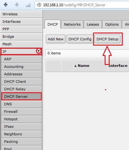

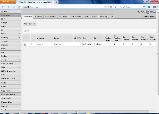

حال IP میکروتیک رو درون مرورگر وارد کنید و وارد صفحه مدیریت مرکزی میکروتیک بشید .
از پنل سمت چپ از زیر شاخه IP گزینه DHCP Server را انتخاب کنید .
و سپس در صفحه باز شده روی گزینه DHCP Setup کلیک کنید .
ویزاردی آغاز میشود که شما باید اون رو گام به گام پشت سر بذارید .

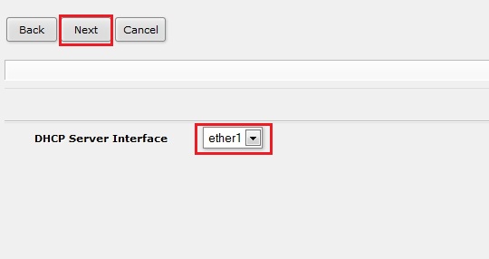

در اولین مرحله به DHCP Server Interface بر خواهید خورد . در این قسمت باید اینترفیسی که قراره DHCP سرور روی اون سرویس دهی کنه رو مشخص کنید . در اینجا چون ما فقط یک اینترفیس داریم روی همون Ether1 این مرحله رو پشت سر می ذاریم . و کلید Next رو فشار می دیم .

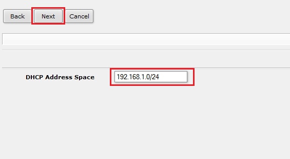

در بخش دوم به DHCP Address Space می رسیم . در اینجا باید شبکه ای که قراره DHCP سرور توی اون فعالیت کنه رو مشخص کرد . (با ذکر CIDR)
پس از مشخص کردن شبکه ، Next را می زنیم و به مرحله بعد می رویم .

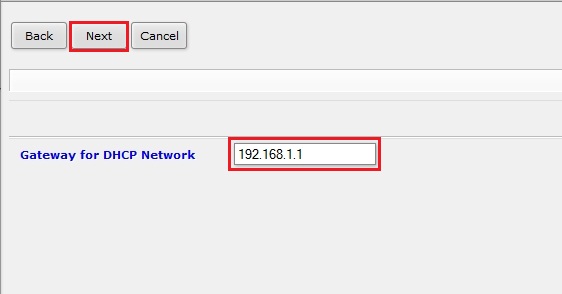

در این مرحله (Gateway for DHCP Network) باید آدرس GateWay مربوط به DHCP رو مشخص کرد . (این ادرس در Gateway کلاینت ها قرار خواهد گرفت)

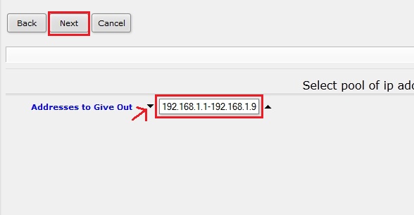

در این مرحله (Addresses to Give Out) می توان محدوده آدرسهای قابل تخصیص توسط DHCP به کلاینت ها را مشخص کرد. با کلیک بر روی فلش مشکی رنگ سمت چپ کادر ورود محدوده می توان به تعداد دلخواه محدوده اضافی (غیر همجوار) تعریف کرد . پس از پایان آدرس دهی با فشار کلید Next به مرحله بعد می رویم .

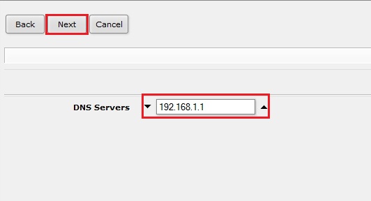

در این مرحله به DNS Servers می رسیم . همانند مرحله Gateway ، در این بخش هم می توانید آدرس DNS سرور رو مشخص کنید . پس از تعیین آدرس به مرحله بعد می رویم .

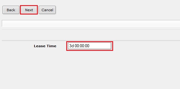

سپس به مرحله Lease Time می رسیم . در اینجا می توان مدت زمان اجاره آدرس اختصاص داده شده به کلاینت رو مشخص کرد . پیش فرض مدت 3 روز می باشد .

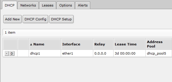

همونطور که مشاهده می کنید ، این آخرین مرحله پیکربندی DHCP بود . هم اکنون سرور DHCP در شبکه فعال و آماده سرویس دهی است .

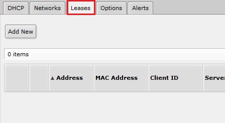

در سربرگ Leases در بخش DHCP هم می تونید IP های اختصاص یافته به کلاینت ها رو مشاهده کنید .
